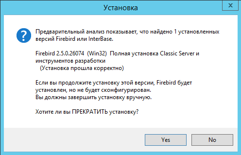

Re: "Смета" 8.1. Firebird "забивает" диск логом ошибок
Сообщение sandro Ср Сен 30, 2015 13:41
Вот такое сообщение появляется. Все равно устанавливать?
sandro
Сообщения: 18
Зарегистрирован: Вт Сен 01, 2015 12:17
Сообщение Voyager`tm Ср Сен 30, 2015 14:10
Пугает.
Продолжайте установку, после нее не забудьте опять запустить службу Firebird
