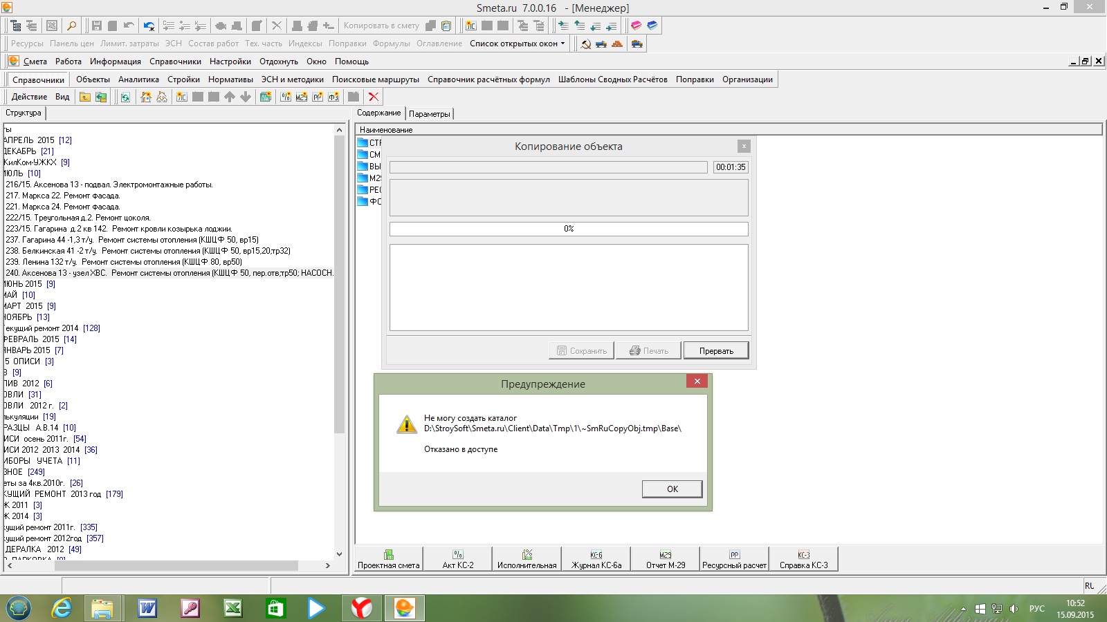

Возникла проблема, когда делаем копию объекта программа выводит ошибку. Причем ВСЕГДА первая копия объекта создается, а уже последующие копии - появляется данная ошибка.Для копии другого объекта приходится выключать программу и заново включать. Папку Tmp на которую ссылается программа в ошибке удаляли, программу и Firebird внесли в исключения антивируса NOD-32, пользователь - администратор компьютера с полными правами на редактирование и изменения папок, ремонт базы данных был сделан, программа в остальном работает без сбоев, подскажите что в данной ситуации можно предпринять?

Проверьте, пожалуйста версию плагина экспорта импорта объектов (файл ...\StroyOffice\Plugins\ExpImpObj.dll). Если версия ниже 7.0.0.20, то необходимо скачать с нашего сайта патч версии 7.0.0.16 с этой страницы. Этот патч содержит плагин последней версии, где мы эту ошибку исправляли. Поскольку у Вас уже установлена версия 7.0.0.16, то достаточно обновить только клиентскую часть.

Скачали патч, переустановили, все помогло! Спасибо за ответ!
