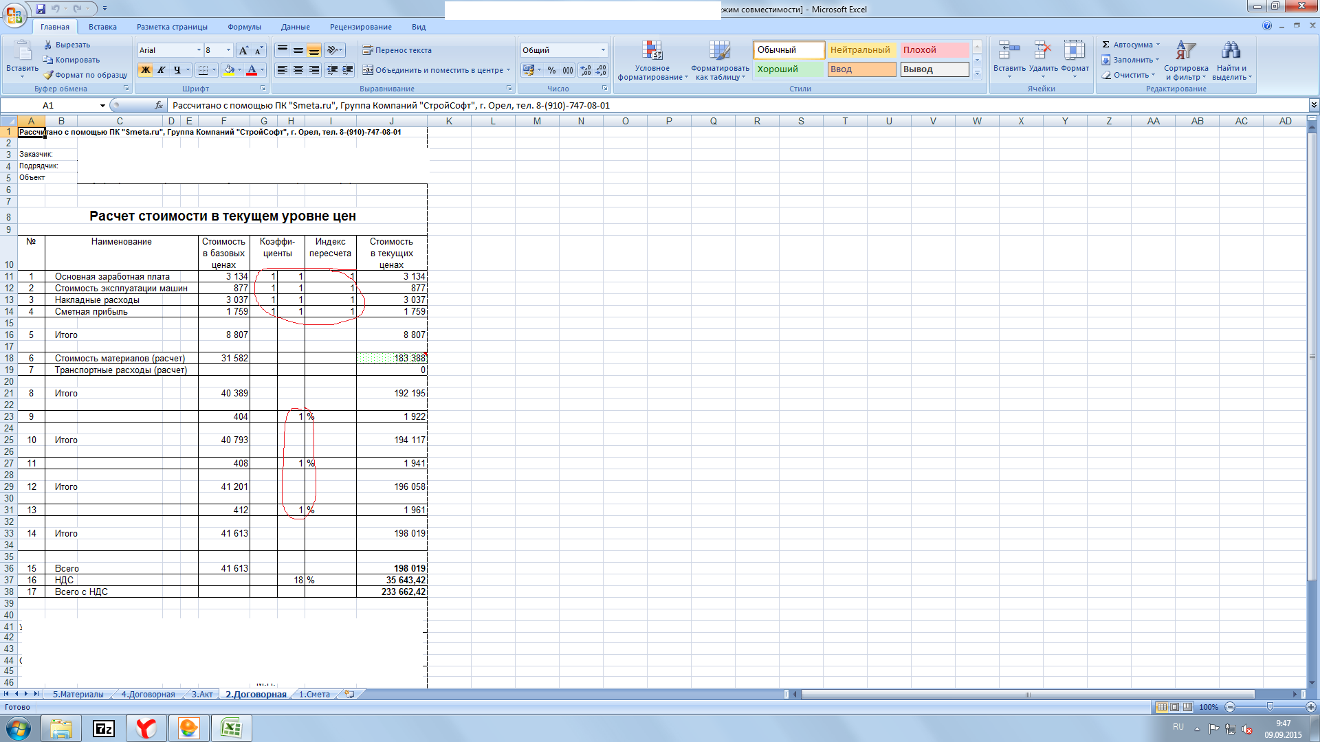

Проблема с выгрузкой сметы в Excel: Исчезают коэффициенты во вкладках "Договорная". Скриншот прилагается. Также при выгрузке в Excel не появляется окно настройки шаблонов. Пожалуйста, подскажите, как это исправить. Заранее спасибо.

Re: Проблема с выгрузкой в excel
Сообщение Timur Ср Сен 09, 2015 11:35
Данная выходная форма не входит в пакет наших разработок. Поэтому вам следует обратиться за помощью непосредственно к разработчику.
