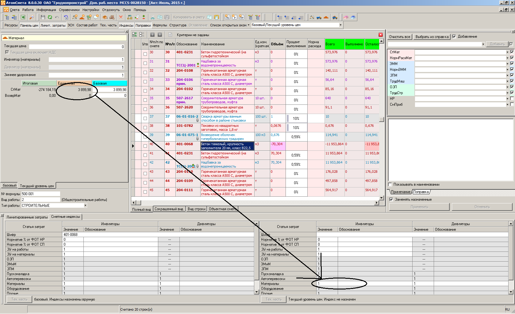

В панели цен индекс стоит (выделен на приложенном рисунке)

индекс назначается автоматически, но при выводе в excel стоит 1

Индекс как раз и не назначен у Вас. Назначьте на материалы индекс через панель индексов, тогда все печататься будет в выходной форме

Подскажите, правильно ли я вас поняла.
На картинке снизу открыта панель индексов (инфляторы, дефляторы). В панелях цен (в текущем уровне цен) в единичном и базовом разделе верно указан индекс (коэфф. пересчета) 3899,98. Я этот индекс должна внести так как указано на картинке?

и если я его внесу как указано на картинке в текущий уровень цен или в базовый то он просчитает в двойне а то и еще больше.

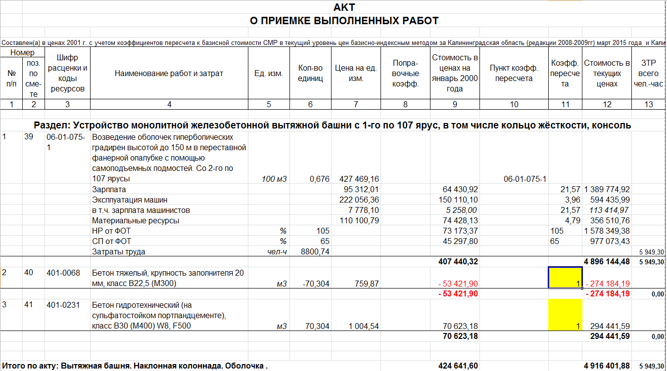

Спасибо, я понимаю что вы мне хотите сказать, стоимость в текущих ценах посчитана и стоит все правильно, но
Заказчик требует что бы в графе 11 "коэфф.пересчета" стояла текущая цена (я должна гр.11 умножить на гр.6 и получить гр.12). На картинке где стоит 1 (выделено желтым цветом) №п/п 2 должна стоять цена 3899,98 (3899,98*-70,304=-274184,19), по №п/п вместо 1 должна стоять цена 4188,12 (4188,12*70,304=294441,59) и т.д. Есть ли возможность сделать это автоматизированно, что-бы вручную не проставлять каждую цену.
