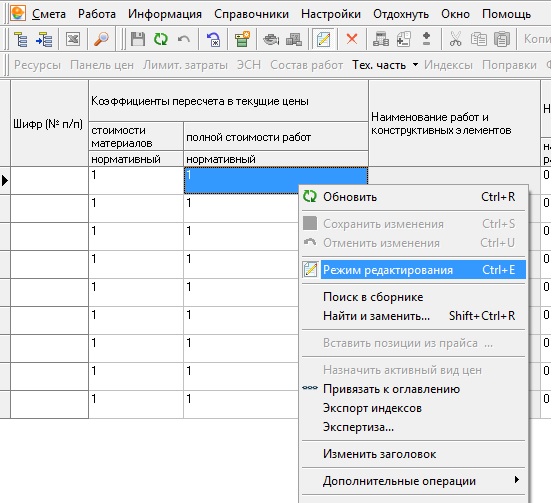

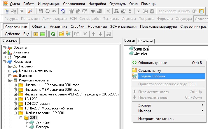

1. Ручное создание сборника индексов.
В менеджере, папке со сборниками индексов с помощью контекстного меню создайте свою папку и сборник. Откройте сборник.
Включите режим редактирования.
Дальше внесите индексы вручную или copy/paste. Оглавление сборника можно импортировать из другого сборника, если есть подходящий.

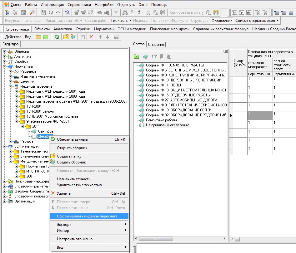

2. Автоматическое создание сборника индексов.
а)Создайте "Вид цен" в текущем ур-не цен с шифрами материалов, такими же как в базовом уровне цен.
Виды цен можно импортировать из Excel
б) Стоя на пустом сборнике индексов выбирите в контекстном меню "Сформировать сборник индексов". В появившемся окне разделите "Вид цен" в текущем ур-не на базовые цены или "Вид цен".

Сообщение Mikle Чт Июл 23, 2015 14:28
Vlassoff писал(а):Где инструкция как это сделать? Я открывал справочник коэффициентов, у меня не получилось добавить. Видео выложить мои потуг?
Попробую расписать алгоритм формирования сборника индексов вручную.
1. Открываем в менеджере секцию Нормативы -> Индексы пересчета
2. Выбираем существующий сборник индексов (или создаем новый кнопкой на панели инструментов или пунктом меню "Создать сборник")
3. Двойным кликом на сборнике открываем его в отдельном MDI окне
4. В панели инструментов или всплывающем меню переходим в режим редактирования (нажатием кнопки на панели инструментов, пункта меню или комбинацией клавиш "Ctrl+E")
5. Добавляем строку индекса клавишей Ins (или выбираем существующую при редактировании сборника)
6. В таблице заполняем/редактируем значения в строке индекса. Для редактирования наименования необходимо открыть панель с наименованием (ПКМ -> Информация ->Полное наименование)
7. Сохраняем изменения (кнопкой на панели инструментов или пунктом меню или комбинацией клавиш "Ctrl+S")
После заполнения и сохранения данных сборник готов к использованию: его можно назначать в параметрах объекта/акта и использовать индексы в сметном документе.
P.S. Приведенные клавиатурные комбинации верны для настроек по умолчанию и могут быть изменены через настройку контекстного меню.
