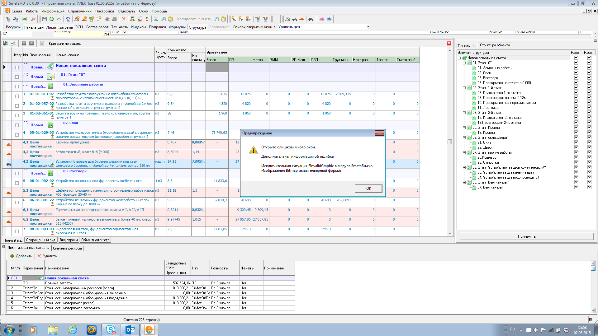

Здравствуйте. Возникла следующая ошибка при работе с объектом:
Исключительная ситуация EInvalidGraphic в модуле SmetaRu.exe. Изображение Bitmap имеет неверный формат.
Как лечится?
ОС Вин 7
ПК 8.0.0.30
Снимок ошибки.

Здравствуйте!
Похоже на то что у операционной системы закончились ресурсы. Лечится через закрытие/открытие программы.
Насколько часто возникает подобная ошибка? На одном и том же объекте или на разных? Сколько открыто одновременно проектных смет? Может другие программы какие-то открыты? Сколько оперативной памяти на компьютере? Операционная система 32х разрядная или 64х разрядная?
