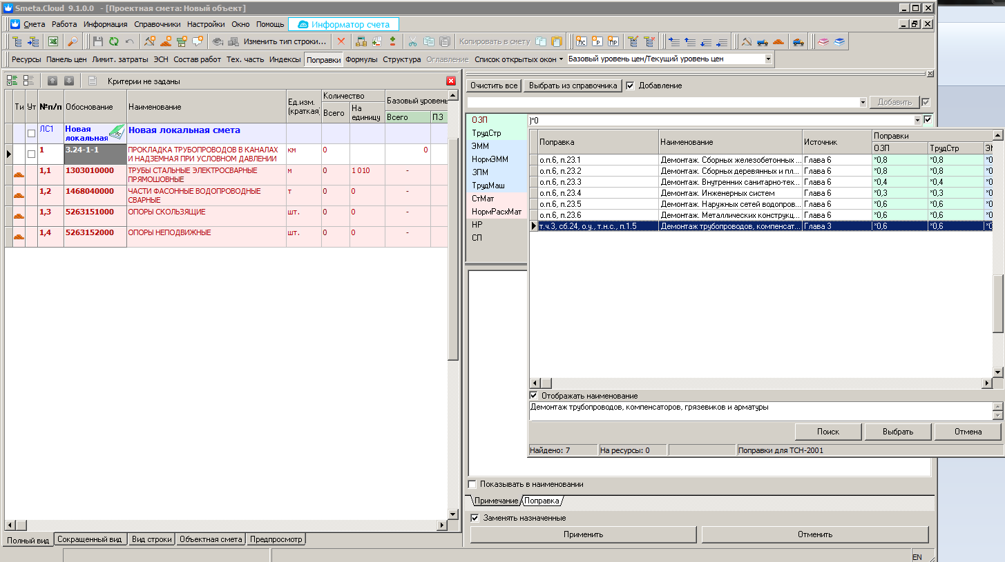

ДД! Не пишу в техподдержку сейчас, чтобы не оставить без всеобщего внимания следующую проблему.
Речь пойдет о поправках.
Поправки к ТСН-2001.
Есть в списке справочников поправок и поправки к ТСН от ..08.2015 года, но они чегой-то не отображаются, но суть не в этом, использую справочник без даты в наименовании.
Насчет автопоиска поправок по вводимому значению - это вы классно сделали, жму руку! Только столкнулся с проблемой, что не все возможные поправки выводятся в всплывающем окне подсказки, когда начинаю вводить значение поправки, например, в поле для ОЗП. Пример для моделирования ситуации:
Стоим на заведенной в смете расценке 3.24-..., начинаем набирать поправку в панели поправок в поле для ОЗП: ")*0,6". Далее в "окне подсказки", полагаю, программа должна сформировать перечень из всех имеющихся в справочнике поправок, где встречается значение 0,6 в графе для ОЗП. Это происходит, но, к сожалению, в такой список попадают не все возможные поправки. Так, не видна поправка по т.ч. сб. 3.24 на демонтаж трубопроводов, поэтому вопросы:
Совпадают ли мои ожидания с задуманным разработчиками функционалом?
Если да, то влияют ли настройки фильтра на источник, когда нажимаем Выбрать из справочника на работу "подсказчика"?
Если нет, то что я делаю не так или же мною не выполнены какие-нть настройки? Как выражаются здесь коллеги, куда копать?
Это первое.
А второе - убедительное пожелание, да поддержит меня сообщество, сделать так, чтобы выбираемые из окна "подсказчика" поправки попадали в рейтинг часто используемых, что соответствующим образом было бы видно при последующих кликах на Выбрать из справочника.
Еще почему пишу в паблике: если вдруг будет обнаружена проблема, то, возможно, то же зашито и в коммерческой версии, хотелось бы обратить на это внимание (однако не исключаю, что там проблема уже решена в релизах выше 9.1.0.0 - текущей версии Cloud).

Сообщение Kir Ср Мар 16, 2016 10:18
Здравствуйте, Владимир!
Ваши ожидания совпадают с задуманным функционалом. В раках этого режима поиск осуществляется по всем поправкам, подходящим по вводимому значению, без учета фильтрации применимости и источника.
Проверил работу режима в Smeta.Cloud 9.1.0.0 по Вашему описанию. Поправка у меня нашлась, см. скрин. Как вариант. Поделитесь объектом. Любым приемлемым для Вас способом. Посмотрим, что происходит.
Учтем Ваше предложение. Поправки будут попадать в часто используемые (CQ[14641]).
Что касается справочника поправок ТСН с датой. Используйте только справочники, что присутствует в Типовых настройках соответствующей СНБ. Остальные справочники будут удаляться.

Сообщение Melo Dy Ср Мар 16, 2016 12:34
Приятно, что узнаете в лицо.
Проверил еще раз - да, все работает. Похоже я стоял на расценке не из сборника 3.24, однако в таком случае вот с этой частью Вашего высказывания
... поиск осуществляется по всем поправкам, подходящим по вводимому значению, без учета фильтрации применимости...
вынужден не согласиться, потомучто стоя на расценках из других сборников ожидаемая поправка не появляется.
Оно и правильно, поправки из тех частей для расценок других сборников вроде и не к чему будут, поэтому присутствие в какой-то мере применимости не повредит.
Спасибо.
