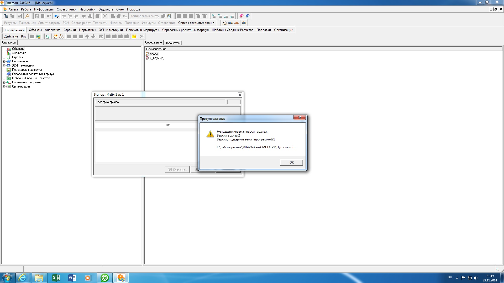

Прошу помощи! Пишу от имени супруги. По ее просьбе установил дома Смета ру. Уж насколько правильно - не знаю.
При импорте объекта появляется такая вот надпись, что делать?
Всем заранее спасибо.

pasha40681 писал(а):Прошу помощи! Пишу от имени супруги. По ее просьбе установил дома Смета ру. Уж насколько правильно - не знаю.
Доброе утро.
Вы пытаетесь импортировать объект созданный в 8-й версии программы Smeta.RU (расширение .sobx с учетом наличия нескольких уровней цен). Просто импортировать в 7-ю версию программы Smeta.RU такой фал не возможно.
Вариантов тут два:
1) Обновить свою программу до 8-й версии. (хочу сразу уточнить что обновление будет Вам стоить некоторых денег)
2) Получить данную смету в старом формате (расширение .sob). Для этого есть отдельный пункт меню экспорта в 8-й версии программы.

pasha40681 , можете в личку прислать файл, я вам пришлю сохранненый под 7ю версию.
