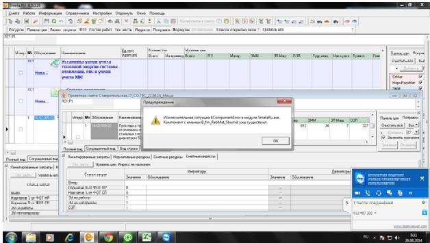

Здравствуйте. Smeta.RU 8.0.0.26, Windows 7. При попытке выйти в сборник через троеточие в обосновании расценки в смете выдает вот такую ошибку (как в прикреплении). Наложение патча не помогает, база не ремонтируется. Можно что-нибудь сделать?

Да есть, такой косячок.
На мой памяти вы третий (счастливый обладатель Windows 7).
У себя (да и в СС) воспроизвести такую ошибку не могем... Соответственно и разработчик говорит "А что мы с этим можем поделать?"
Вы сможете описать вашу последовательность действий, приведшую к возникновению данной ошибки?

на Win 8 такая же проблема очень часто возникает (тут явно не в винде дело), но опять же "не всегда", поэтому уловить точную последовательность действий, чтобы возникала ошибка с вероятностью 100% не удается...

Самое интересное, что на другом компе, где такой же Win 7, на этой же базе на 26 патче таких ошибок не возникает. А последовательности никакой нет. Обычным образом смета набирается, поправки назначаются, ресурсы меняются, разделы создаются и т. д. В базе несколько тысяч объектов, попробовали на 10-ти - одна и та же ошибка. Смущает меня еще, что база не ремонтируется.

Ошибка возникает всегда или иногда? Возникает ли она после перезапуска программы, если сразу открыть смету и сборник по троеточию?.. Есть подозрение, что проявление данной ошибки может быть следствием выявленной ранее, когда окно сборника закрывается сразу после копирования содержимого ячейки, напр., обоснования, без выхода из ячейки...
Коньяк писал(а):А последовательности никакой нет. Обычным образом смета набирается, поправки назначаются, ресурсы меняются, разделы создаются
"обычным образом" у каждого по-своему, это не описание. Программисты смет не набирают, а если и набирают, то точно не так как сметчики. Если есть ТОЧНАЯ последовательность, приводящая к ошибке, опишите её как можно подробнее и точнее, а еще лучше - сделайте видео с момента запуска программы, если не хватает терпения описать словами. Любая мелочь может оказаться важной. Если ошибка проявляется не всегда, но очень часто, значит что-то делается не так, как у всех остальных...

Здравствуйте. Удалось воспроизвести эту ошибку. Semenov оказался прав, "когда окно сборника закрывается сразу после копирования содержимого ячейки, напр., обоснования, без выхода из ячейки", эта ошибка и появляется. Самое интересное в том, что мы потом проверили базу (ошибок не было), попытались отремонтировать ее (ремонт не удался - логи проверки, ремонта и firebird прилагаю), потом наложили 26 патч - и ошибка ушла. Теперь бы с ремонтом базы разобраться, а то, боюсь, скоро рухнет она....
