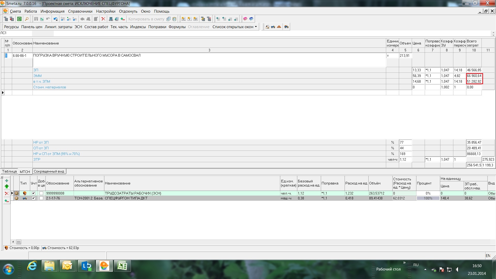

Нужно заменить в расценке 6.66-86-1 спецфургон типа ДКТ (2.1-17-76) на экскаватор (2.1-1-19).
Добавляю две основные строки, объем проставляю согласно расхода.
Не совпадает сумма ЭМ и ЗПМ в расценке 6.66-86-1 и с минусом 2.1-17-76.
Не могу понять в чем дело.

Насчет ЭММ=на первой картинке 4,83 - на второй = 4,82.
Так и должно быть?
Срочно продам Smeta.ru!
Недорого :) Без посредников.
 Никеров Александр
Сообщения: 592
Re: Замена механизмов
Сообщение Никеров Александр Пн Мар 31, 2014 9:22
По ЗПМ = разница из-за округления при расчете базовой ЗПМ в расценке на работы.
38,62 * 0,38 = 14,6756.
А в расценке = 14,68
