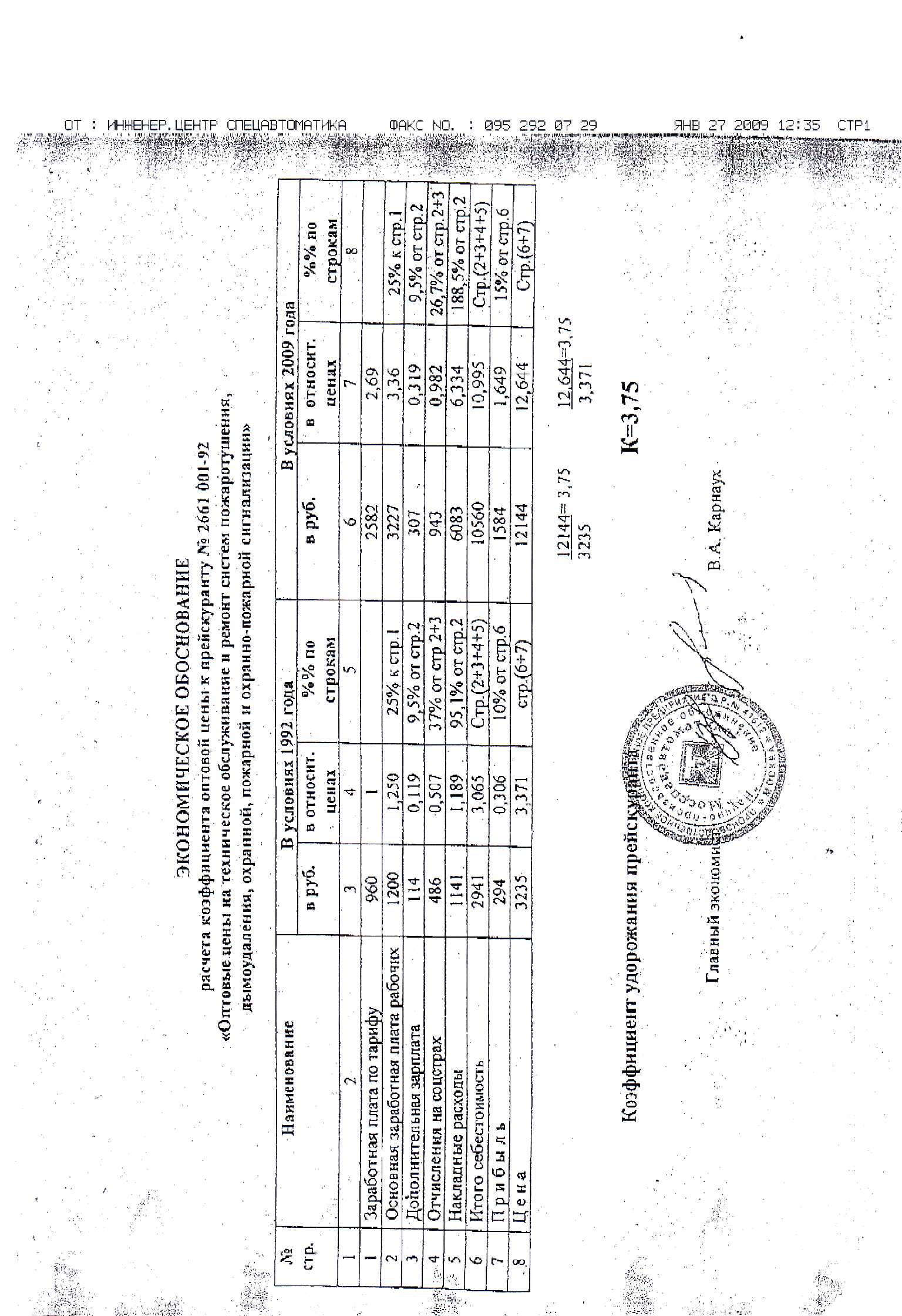

Сообщение Ольга М Ср Июл 08, 2009 9:38
По условиям тендера необходимо определить стоимость технического обслуживания в ФЕР. Подскажите Кто-нибудь, если не по "защите", то как? "Защиты" нет, а коэффициенты выходят ежегодно
