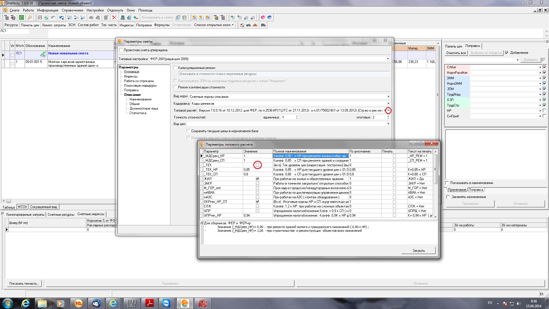

Добрый день! Смета составляется в ФЕР , в параметрах ставлю способ расчета "сводный". Почему в смете при типовом расчете 7.0.0.16 от 10.12.12"Строительство и реконструкция " начисляются 0,8 и 0,85 к СП и НР ? Эти понижающие коэффициенты учтены в сводном индексе пересчета?
Или их надо вручную снимать в параметрах? Версия 7.0016
Спасибо

Понижающие коэффициенты 0,8 и 0,85 к НР и СП в нормативной базе ФЕР берутся из формул, что необходимо поставить в параметрах сметы.
Согласно регламенту работ, убирать эти коэффициенты не нужно, т.к. они служат для перевода процента НР и СП из базового уровня в текущий.
Но, если все же хотите убрать, то необходимо в параметрах сметы - в строке "Типовой расчет" нажать на многоточие и убрать галочку напротив строки "_ТЕК".
