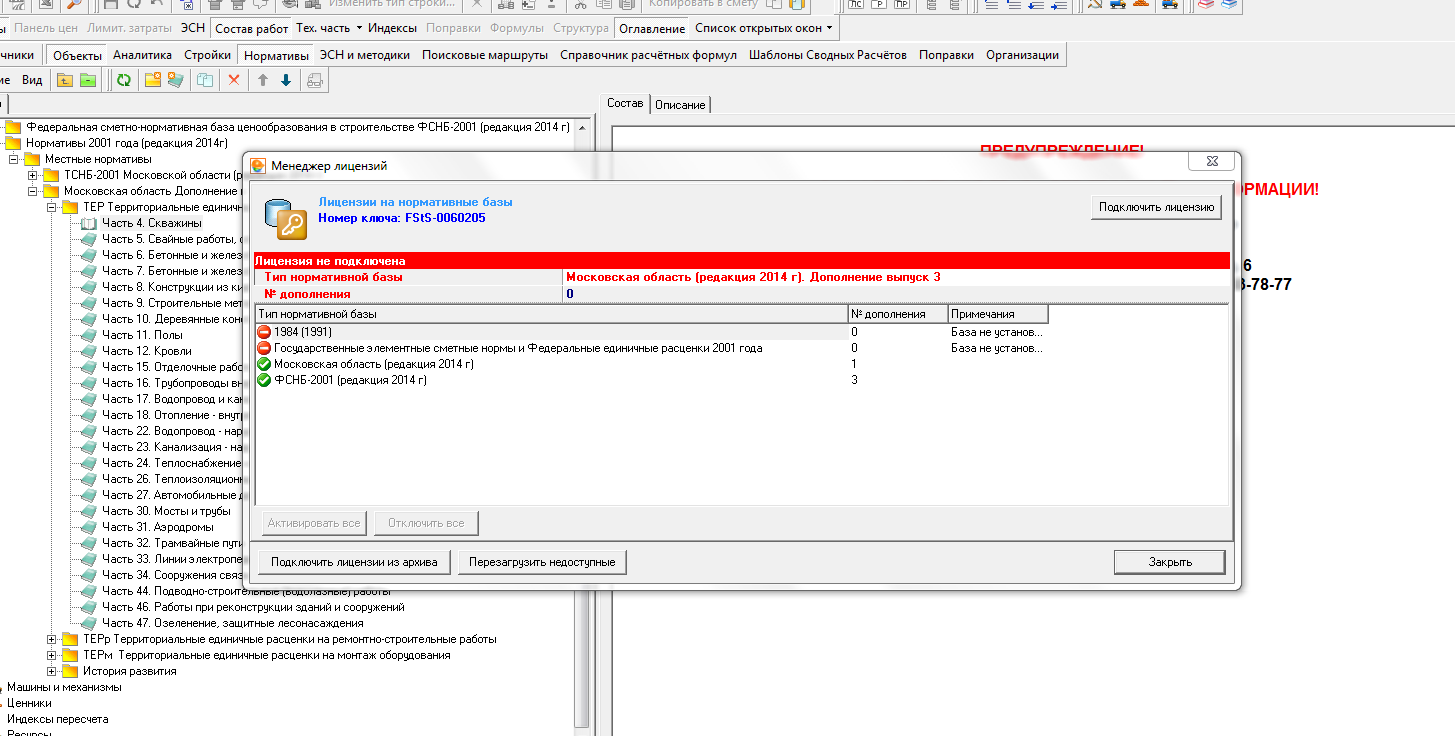

Добрый день! Приобрела Смету базы ТСНБ и ФЕР. Не могу загрузить дополнения к ТСНБ.
Лицензии
Дополнение нет прав

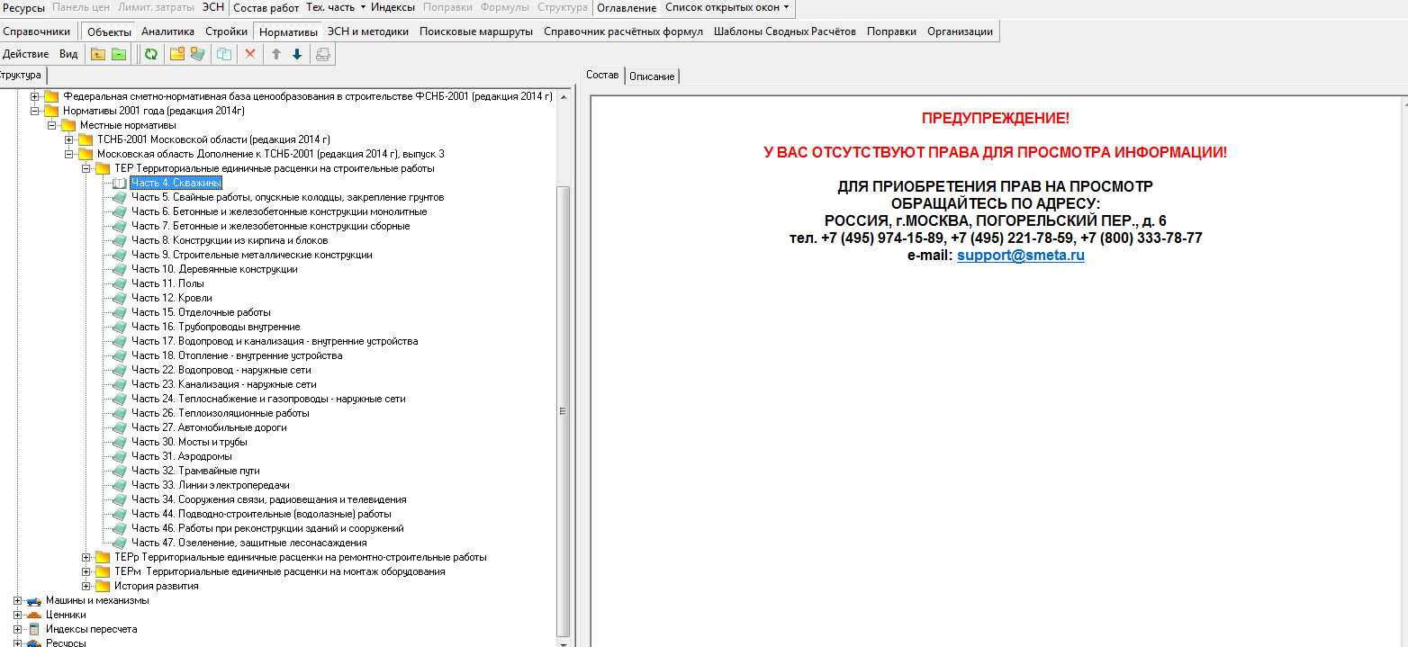

Сообщение ХРИПУНОВА Вт Мар 19, 2019 11:44
Не вижу технической части на нормативы. Ошибка. Помогите решить.

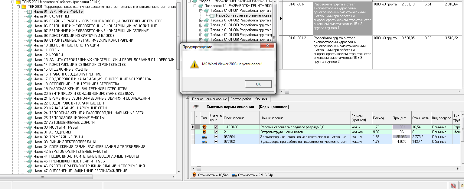

Закройте программу Смета ру, запустите установочный диск , там выйдет три пункта "Изменить, Исправить, Удалить". Вам нужно выбрать пункт "Изменить".
В табличке которая выйдет поставьте галочку на пункт "Обозреватель документов в формате DOC" (галочки которые уже стоят не трогайте) , он самый последний в списке и нажмите далее.

Что касается первого вопроса, то на Дополнение Выпуск 3 у Вас не куплена лицензия. По этому и не можете просмотреть по нему информацию.

Дополнение Выпуск 3 не включено в стоимость ТСНБ МО(ред.2014), оно отдельно покупается.
