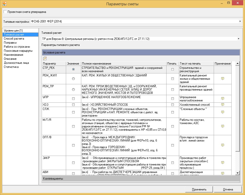

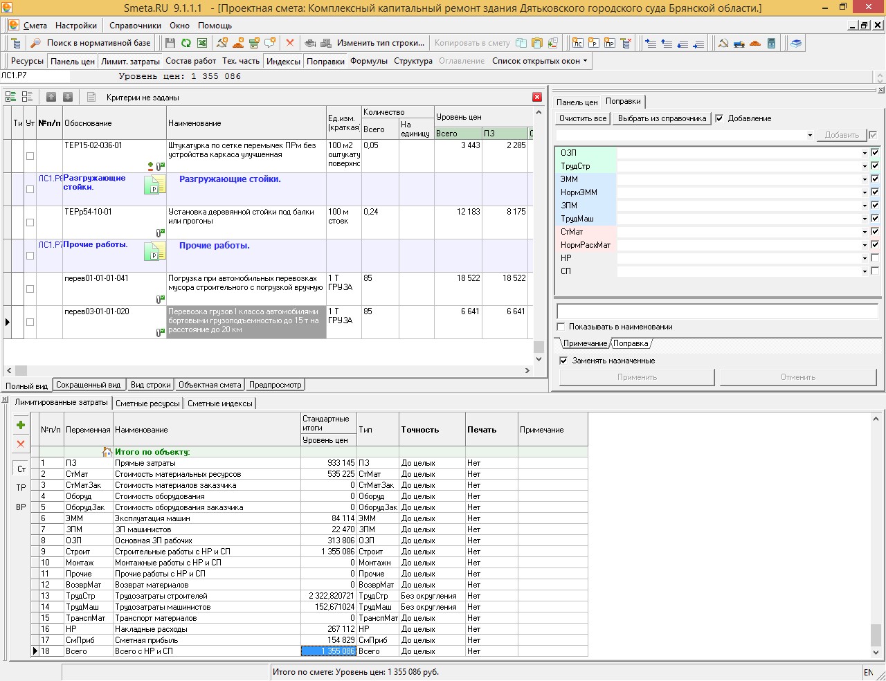

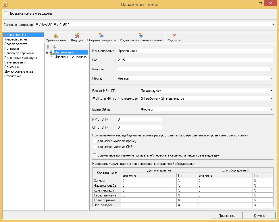

Сообщение kons_bak1 Ср Май 18, 2016 9:31
При импорте вашей сметы из арпс формата (при отсутствии приобретенной базы ТЕР Брянской области) укажите типовые настройки ФЕР (методика расчета одинаковая для ФЕР/ТЕР).
На вкладке "Уровень цен" поставьте год 2015
На вкладке "Типовой расчет" укажите "ТР для версии 8...."
Вот результат:
kons_bak1
Сообщения: 264
Репутация: 6 (?)

Сообщение ROMIROS77 Ср Май 18, 2016 9:44
В том то и дело. что при выполнении этих настроек сумма получается 1 355 083, а по вордовской смете 1 354 293,00 и это еще малое расхождение. В других сметах больше. при выводе в ексель там 0,8 и 0,85 фигурируют. Вот я и не пойму почему при импорте суммы не бьются
ROMIROS77
