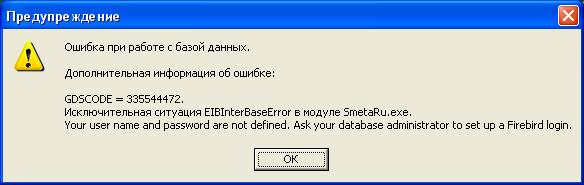

Ошибка при запуске SmetaRu
Сообщение expertise Чт Апр 19, 2007 13:15
Библиотека на месте и та самая. Я же, на всякий случай, переустановил FireBird, так как вы мне раньше советовали. Соответственно добавил и пять библиотек - B_UDF.dll, LckUdf.dll, LxUtils.dll, s_udf.dll, kUdf.dll

Проверьте, пожалуйста, еще раз версию файла SmetaRu.exe.
Просто описанная ситуация не должна в принципе возникать для версий программы ниже 2.0. А у Вас, как я понимаю, версия 1.15. Может Вы все-таки обновляли программу, хотя бы до 2-й версии?

Прошу прощения. Фактически ввёл в заблуждение. У нас две версии SmetaRu - 1.15 и 3.0. В первый раз проблема была с 1.15, сейчас - с 3.0.

Для версии 3.0:
- B_UDF.dll (из каталога 2.4\udf)
- LckUdf.dll (из каталога 2.5\udf)
- LxUtils.dll (из каталога 1.12\udf)
- s_udf.dll (из каталога 1.14\udf)
- kUdf.dll (из каталога 2.2\udf)
Сообщение expertise Пт Апр 20, 2007 9:33
Отлично! Получилось. Огромное спасибо!

Подскажите пожалуйста, почему пишет ошибку?
Smeta.ru v.5.1.0.5.
Удаление Папки Firebird, очистка реестра и установка версии 2 не помогла. В чем может быть ошибка?

Удалять FireBird надо через установку\удаление программ в панели управления... и не надо его ставить отдельно - он автоматически установится вместе со сметой.ру.

Добрый день! Столкнулись у пользователя с такой же проблемой. Версия программ 9.1.4.0. Началось все с того, что пользователь зачем то удалил Firebird,а потом где-то скачав дистрибутив в интернете его поставил сам. Пробовал переустанавливать программу с полным удалением, пробовал отдельно Firebird ставить с дистрибутива программы и с отдельного. UDF файлы и security.fdb копировал со своего компа. Ничего не помогло... Что можно еще попробовать?

Попробуй полностью удалить FB через установку\удаление программа
удалить папку с FB (C:\Program Files (x86)\Firebird)
далее через редактор реестра почистить все упоминания по "Firebird"
Перезагрузить компьютер
попробовать установить

Если первоначально все функционировало замечательно, значит некорректно работает заново установленный /переустановленный Firebird. Однозначно нужно вычищать вновь установленный Firebird из системы, удалить полностью программу и установить его вместе с ПК "Smeta.ru" с инсталлятора программы. Перед установкой перезагрузить компьютер или, если не получится, установить под новой учетной записью Windows.
