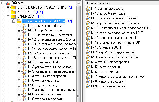

Это только у меня так расставляет сметы по номерам?
 lexx2
Сообщения: 326
Re: ПК "СтройОфис" версия 8.0.0.4
Сообщение Timur Пт Ноя 23, 2012 15:24
Сортировка объектов осуществлена по алфавиту. В вашем случае думаю поможет как вариант такая нумерация:

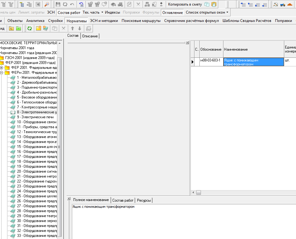

3) при прокрутке строк, что в смете что в менеджере полное описание не совпадает с выбранной строкой, из-за чего бывает что выбираешь не ту строку.

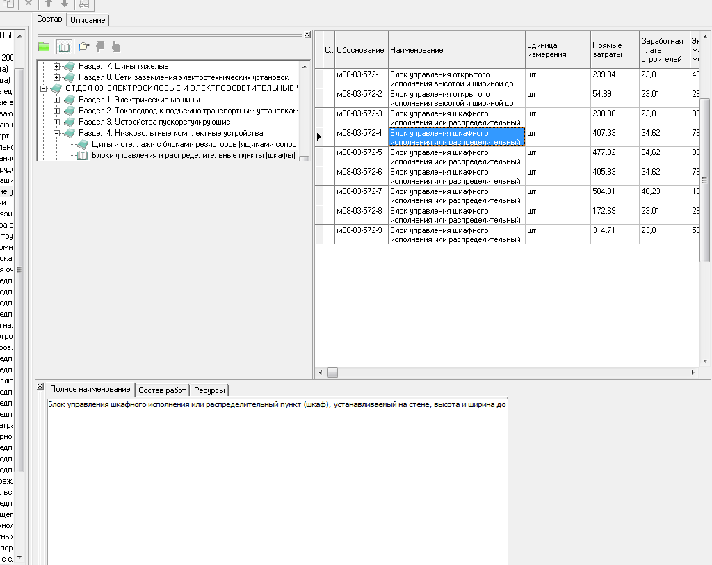

вот еще один прикол который возникает достаточно часто

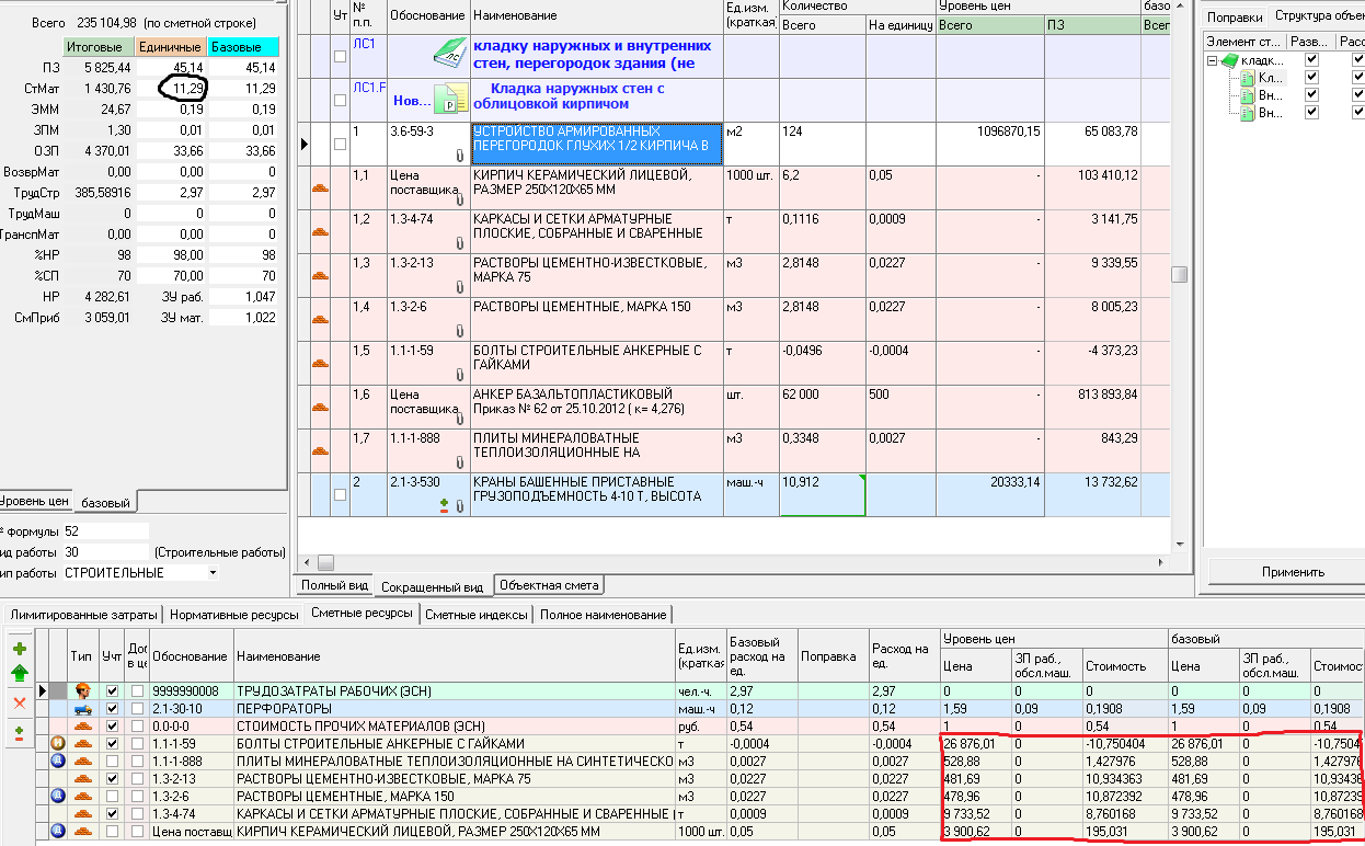

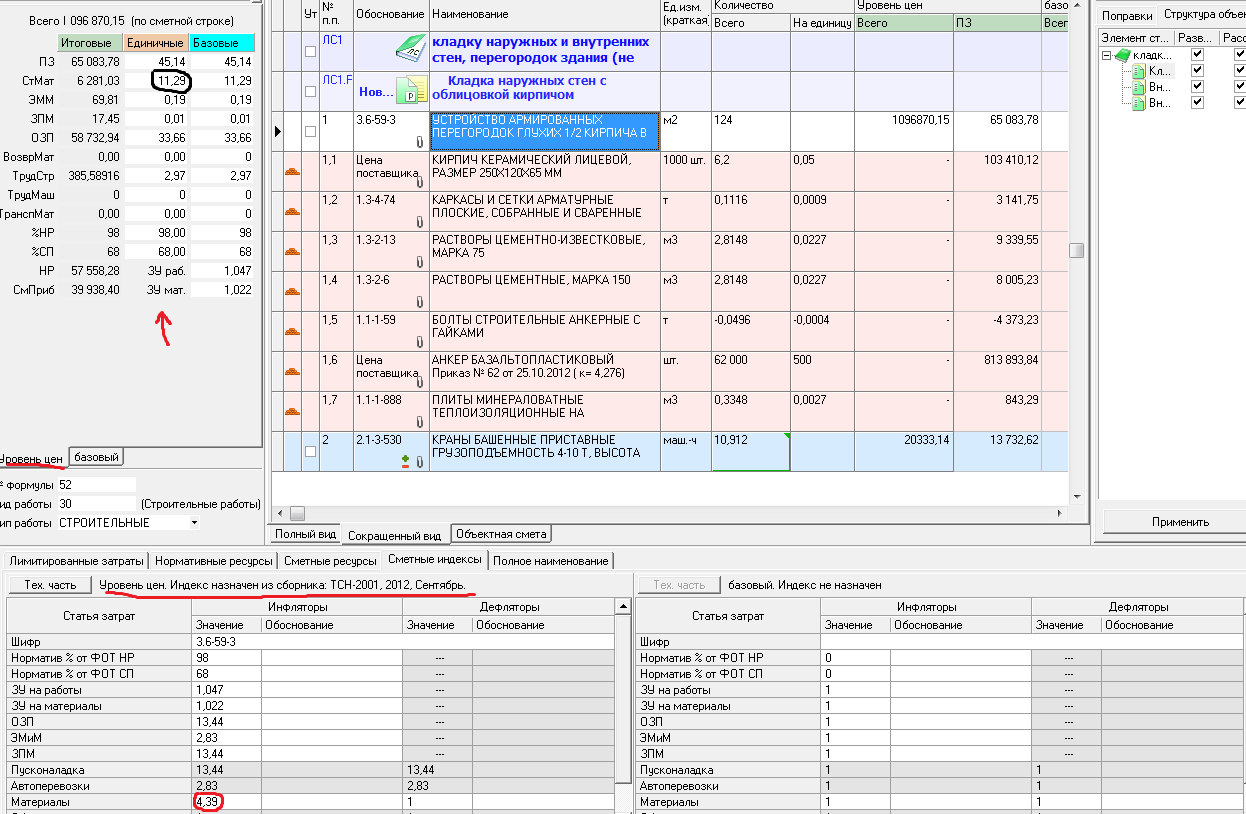

Давайте как в детстве сыграем в игру найди 10 отличий. Зачем графа единичные цены в панели цен. если они не отражают ни каких изменений от базовых, хотя по идее в текущих ценах они должны показывать цену единицы с учетом коэффициента. Или это только у меня такие догадки. Да и в ресурсах стоимость тоже должна отражаться с учетом цен на текущий момент. А в итоге сами видите на моих скриншотах.

Сообщение Semenov Чт Дек 06, 2012 10:17
Чтобы увидеть отличие единичных от базовых необходимо применить к расценке коэффициенты к условиям работ, говоря другими словами - поправки.
И... при базисно-индексном способе расчета базовым ценам в разных уровнях цен отличаться друг от друга особо нечем... они ведь из одной и той же базы берутся...
И в ресурсах - не "должна", потому что никогда не отображалась и далеко не всем она интересна... при базисно-индексном... но в качестве "могла бы отображаться" - есть над чем подумать... ведь текущая цена - это не только базовая умножить на индекс, но и коэффициенты пересчета в формулах итоговых...
