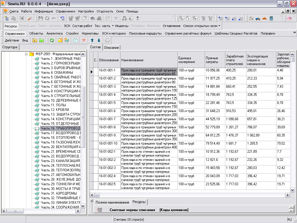

Сообщение artmilu Пт Май 30, 2014 8:47
Почему в расценках нет объединения по разделам. В другой сметной программе как положено, а у Вас нет. Очень неудобно, приходится просматривать всю часть полностью
artmilu
Зарегистрирован: Ср Апр 23, 2014 6:54
Откуда: Крым
Сообщение RUDEN Пт Май 30, 2014 8:59
Нажмите на кнопочку "Оглавление"

Сообщение artmilu Пт Май 30, 2014 14:28
Спасибо за кнопочку "Оглавление". Только приобрели программу, осваиваем.
