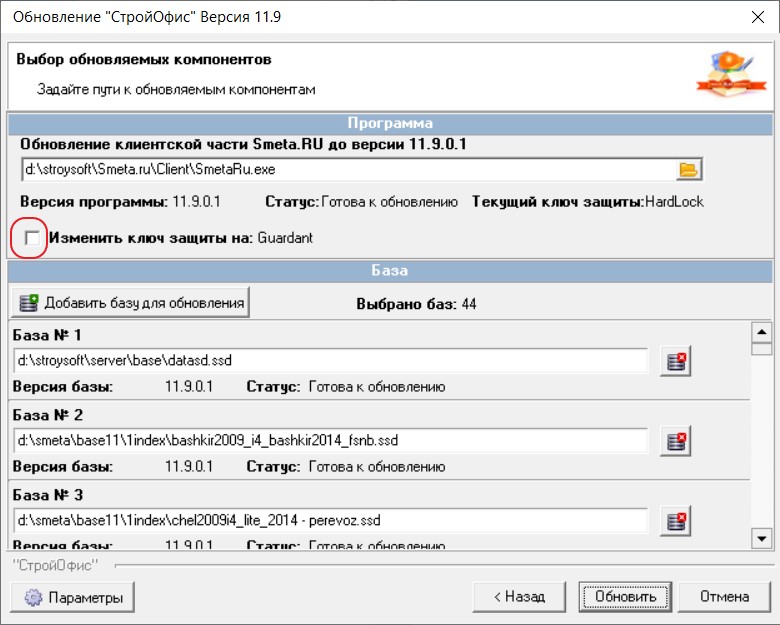

Похоже вам передали ключ Guardant? а программу вы установили для ключа Hardlock. Надо запустить установку патча (если версия программы 11.9) и поменять тип ключа на Guardant.

К сожалению метод не помог. Устройство Guardant добавилось, но ничего в плане запуска не поменялось.
https://ibb.co/WF5Y9mS

Mailer писал(а):К сожалению метод не помог. Устройство Guardant добавилось, но ничего в плане запуска не поменялось.
Это ключ Hardlock.
При установке патча 11.9.0.1, с галочкой на Hardlock, программа всё равно не запускается?

Спасибо, проблема решена с помощью предоставленного вами алгоритма и пакета драйверов.
