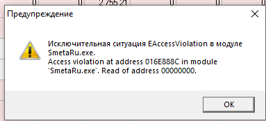

Добрый день! появилась ошибка после обновления сметару до 11.9.0.1, Захожу в объект, на панели структура снимаю галочки "развернуть", "Рассчитать" и нажимаю "Применить" появляется ошибка

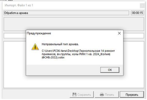

Экспортирую объект в sobx, импортирую на другом компе, появляется ошибка "неправильный тип архива"

данная ошибка выскакивает при работе с любым объектом
Базу подключал на разных компах

926161@list.ru писал(а):появилась ошибка после обновления сметару до 11.9.0.1, Захожу в объект, на панели структура снимаю галочки "развернуть", "Рассчитать" и нажимаю "Применить" появляется ошибка
О проблеме знаем и уже решаем ее. SM-1226.
Временный вариант решения проблемы. В открытой программе: Настройки - Параметры - Администрирование - Включить режим "Ревизия" - установить галочку и нажать "Сохранить".
926161@list.ru писал(а):Экспортирую объект в sobx, импортирую на другом компе, появляется ошибка "неправильный тип архива"
Не является ошибкой. Изменен формат. Для передачи данных из версии 11.9 в версии ниже необходимо включать режим совместимости в окне импорта.
