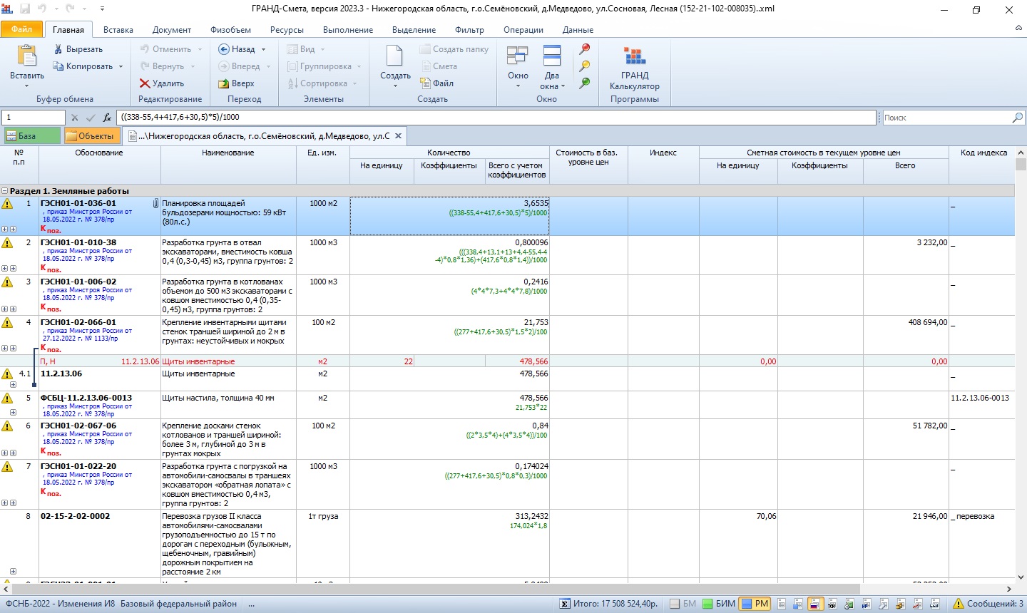

Добрый день, версия релиза 11.7.0.0 экспорт сметы в гранд происходит некорректно, некоторые позиции загружаются с нулевыми ценами, в итоге смета не сходится.

Проблем не обнаружено. Нулевые цены присутствуют только в позициях с нулевыми объемами.
Укажите точнее на "некорректно" загруженную позицию. Если будет предоставлена дополнительная информация, например Excel, как должно быть, а также загружаемый файл, то это упростит анализ проблемы.

При открытии этой сметы в ГРАНДе, после экспорта из СМЕТА.РУ путем экспорта в формате ГРАНД-Сметы объемы присутствуют, а цен нет.

Проблема зафиксирована - SM-839
