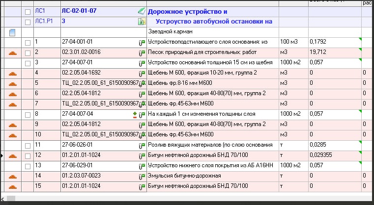

Добрый день, после установки релиза 11.7.0.0 загрузка сметы из гранда происходит некорректно, некоторые позиции загружаются с нулевым количеством

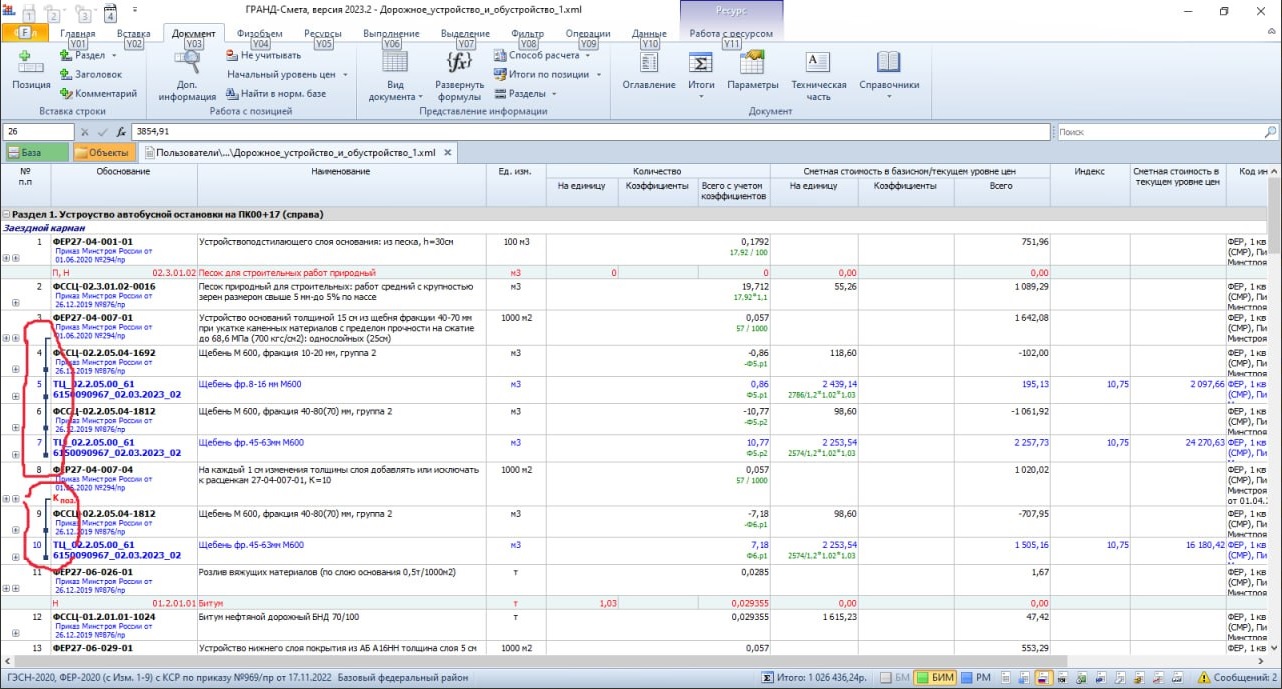

В процессе выяснилось, что в гранде появились "подчиненные строки"
Вот они и грузятся с нулем
Рассмотрите, пожалуйста, доработку (пока вернул клиенту старый GSСConvert)

Прошу приложить смету выгруженную из Гранд Сметы(с подобными строками).
