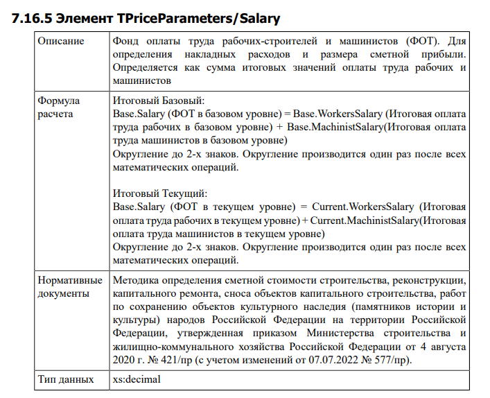

Согласно пункту 28 Методики выполнение расчетов и оформление сметной документации производится с учетом требований к формату электронных документов, представляемых для проведения государственной экспертизы проектной документации и (или) результатов инженерных изысканий и проверки достоверности определения сметной стоимости строительства, реконструкции, капитального ремонта объектов капитального строительства, утвержденных приказом Минстроя России от 12 мая 2017 г. N 783/пр.
Указанные правила округления приняты при разработке формата представления локальных сметных расчетов (смет), в электронном виде (на основе XML-формата).
В связи с этим порядок округления при перемножении коэффициентов устанавливает единые правила проведения расчетов преимущественно для разработчиков сметных программных комплексов, которые до настоящего времени отсутствовали, что приводило к различиям сметной стоимости одного объекта, рассчитанной с использованием различных сметных программных комплексов.
Такое округление будет осуществляться в автоматизированном режиме, следовательно, не повлияет на трудоемкость работы при составлении сметной документации.
Таким образом, 421-й приказ действительно приводит рекомендуемые, а не обязательные формы сметной документации. Главным требованиям к программному обеспечению является соблюдение требований к XML-схеме, в том числе при формировании смет в Excel.
А там черным по белому прописаны ВСЕ округления. Пример на снимке.
