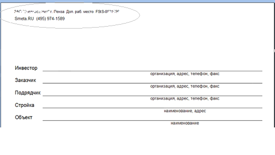

Smeta.ru 8.0.0.33/ при выводе в ексель, дополнительно выводится информация об организации и номере ключе (скрин прилагается). Часто об этом забываешь и приходится распечатывать несколько раз. И ее видно только в предварительном просмотре документа

Эту информацию убрать нельзя, она зашита в ключе.

Приложите сформированный отчет. Мы посмотрим, можно ли вам как то вам помочь. + необходимо название нужной выходной формы.

Это выводится в любом шаблоне, ну как вариант приложил "смета 10гр. по ФЕР". Я понимаю что она вшита в ключ, но в ексель данные как то передаются, значит можно убрать

Вариантов 3:
1. Удалить руками текст из верхнего колонтитула;
2. Перейти на лист Source и в ячейке J1, удалить данный текст. Затем сформировать документ по новой;
3. Внести соответствующие изменения в код макроса, но если у вас нет соответствующих знаний, то лучше туда и не смотреть.
