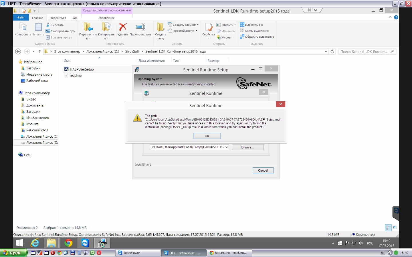

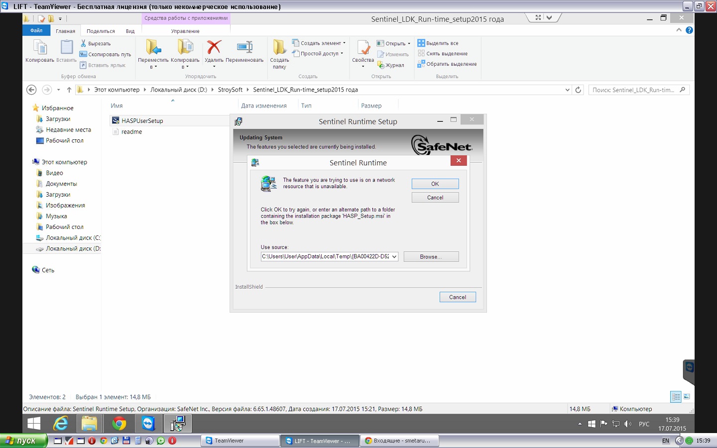

Сообщение Отстой Пт Июл 17, 2015 15:48
Здравствуйте!Такая же ошибка,но при установке драйвера выходят еще такие ошибки,в приложении

Сообщение Semenov Пн Июл 20, 2015 9:52
Правильная ссылка на драйверы: http://safenet-sentinel.ru/helpdesk/download-space/#tabs-2
