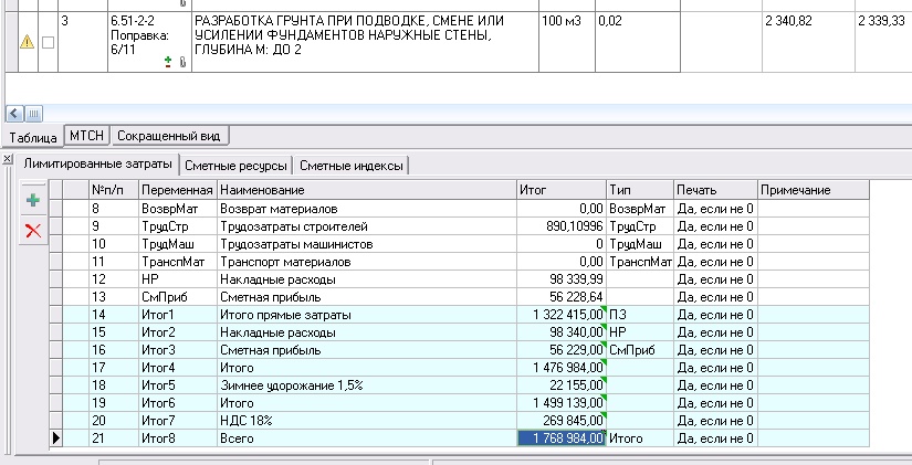

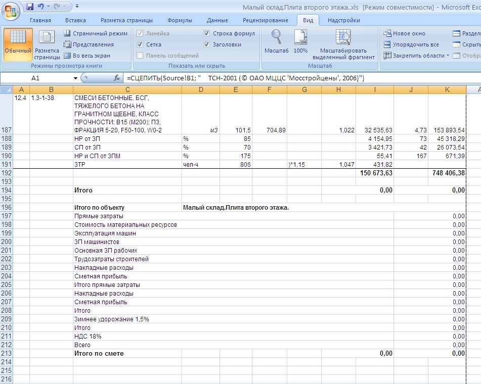

При экспорте сметы в Excel (смета по ТСН) печатаются нули в лимитированных затратах, в том случае если экспорт производится с построением формул,
если без построения формул (только значения) то все работает
Версия ОС. Windows XP SP2
Smeta.Ru 6.1.0.15 и Smeta.Ru 7.0.0.10
Шаблоны последние от 29.02.2012
MS Office 2007
Объект импортирован из Smeta.Ru 6.1.0.15 в Smeta.Ru 7.0.0.10
Объект и снимки экрана во вложении
Скрин Smeta.ru
Скрин Еxcell
