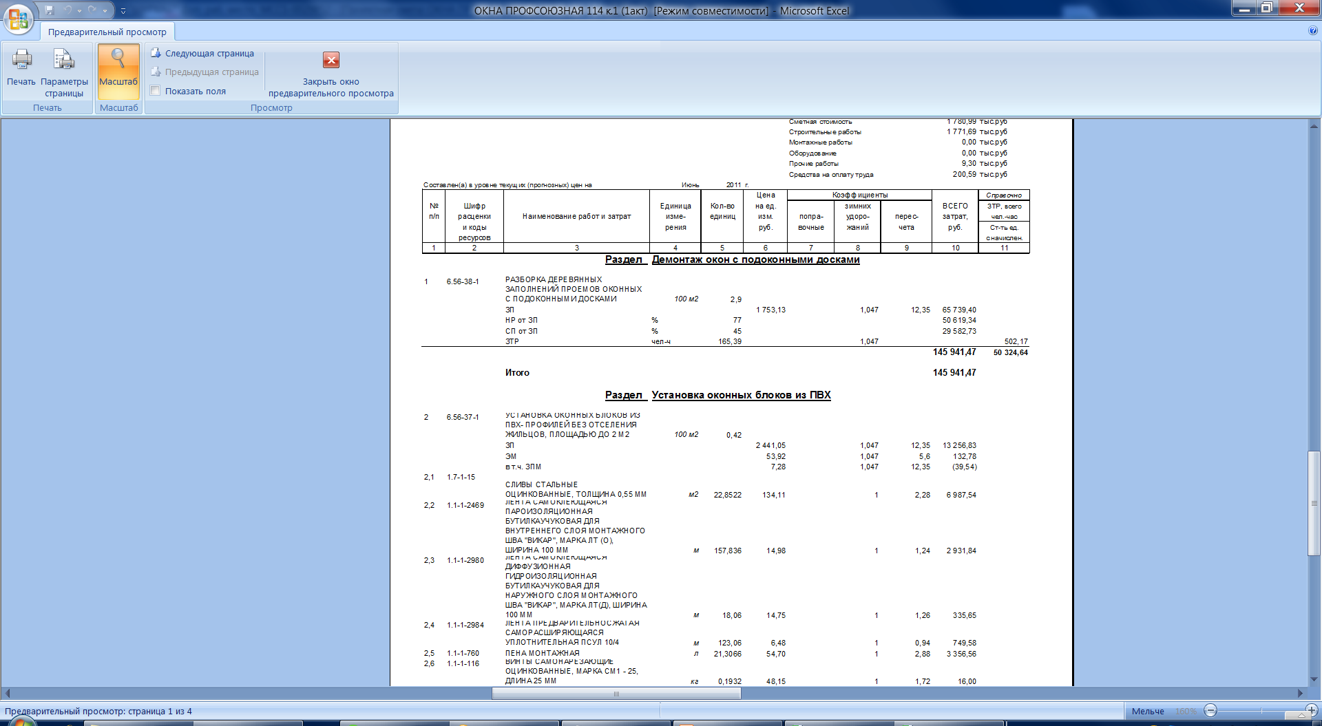

Появилась проблема печати смет после выгрузки в MS Excel. В некоторых ячейках небольшая часть текста отрезается по неизвестной причине (рис. в приложении). Во время редактирования документа все выглядит нормально, однако в предварительном просмотре и во время печати, часть текста пропадает. Раньше такого не было, в какой момент появилась не могу сказать. Думал что проблема в пакете офис, не угадал, переустановка и понижение версии офиса с 2007 до 2003 не решают проблемы. Обновил ПО до последней версии 7.0.0.10. Помогите найти решение.
Windows 7 SP1 х32
Office 2007 SP3 / Office 2003 SP3 - пробовал оба варианта.
Smeta.ru 7.0.0.7 / 7.0.0.10 - изначально проблема была на 7-ой версии, патч ситуацию не исправил.

Такие косяки обычно не из-за программы и ОС, а из-за настроек и дров принтера... попробуйте на другой принтер отправить, или этот переустановить

Я не написал, но проблема как раз в том, что печатает тоже криво. Пробовал переустановить принтер, так как другого принтера нет пробовал отправлять на виртуальные принтеры (Microsoft Office Document Image Writer, Microsoft XPS Document Writer) та же фигня. Однако когда делаю предварительный просмотр выбрав в роли принтера "Fax" все выглядит нормально.

Я что-то не понимаю на другом ПК этот же документ печатается нормально. И если на проблемном ПК скопировать всё содержимое в новый документ всё тоже работает стабильно. Видимо где-то проблема в офисе, но решить проблему не получается.
Проблема безусловно в принтере и его настройка. Похоже на ситуацию когда вы формируете отчет на одном активном принтере, а пытаетесь распечатать другой. Можно пойти методом перебора:
1. Укажите в настройках принтера какой нибудь из перечисленных "актиыный" (Например первый принтер)
2. Сформируйте отчет (После каждой смены активного принтера обязательно заново сформируйте отчет)
3. Пустите на печать
4. Посмотрите результат. Если результат неудовлетворительный, то выбираем "актиыный" второй принтер и повторяем пункт 2-4. И так перебрать все принтеры пока не получиться нормальная печать.
