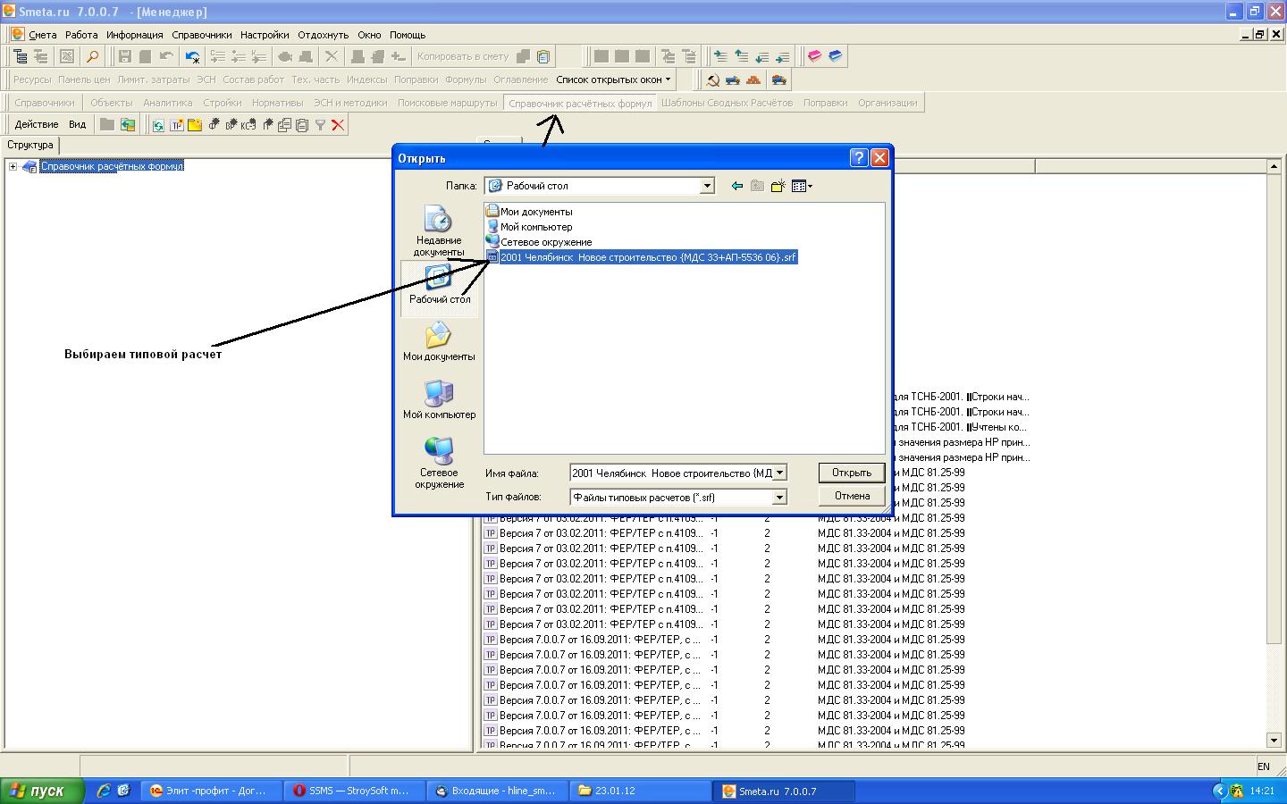

Нас часто спрашивают: "Как загрузить типовой расчет?"
Отвечаем:

Как проверить версию типового расчёта? Может и грузить не надо. Данная ситуация возникла при импорте 7 версии вместо 6. Может у меня актуальный расчёт? Программа куплена 26.12.2011.

Заходите в параметры объекта ("Скрин №3" из сообщения выше), если там установлен "Версия 7.0.0.7 от 28.10.2011: для ФЕР, с п.3757-КК/08, п.6056-ИП/08,п.10753-ВТ/08 и п.15127-ИП/08", то значит на объект назначена последняя версия типового расчета. Если версия не последняя, то открывайте весь список, там нет "Версия 7.0.0.7 от 28.10.2011: для ФЕР, с п.3757-КК/08, п.6056-ИП/08,п.10753-ВТ/08 и п.15127-ИП/08"? Значит он у вас в программу и не установлен.
