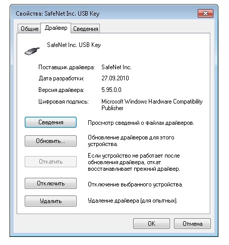

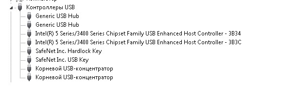

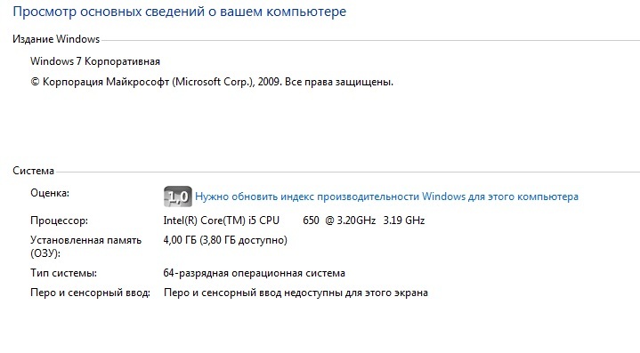

После установки smeta.ru 7.0.0.0 не видит ключ (используется локальный), соответственно не может запуститься. Драйвера для ключа виндовс скачал и поставил сам, с ними hlvdd.dll не находится, далее ставил поверх драйвера из дистриба сметы (5.22) с ними вылезает ошибка "отсутствует ключ", далее ставил версию 5.95 - тоже самое.

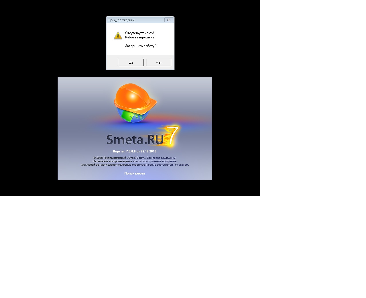

Аналогично, не видит токен. Ставил драйвера с диска , ставил на них и более свежие . Если токена нет в машине то выбивает с ошибкой запуска,
если есть то выше вложенная картинка. Платформа Windows Server 2008R2 Standart . Как это исправить? Не очень хочется ставить виртуальную машину с XP...
