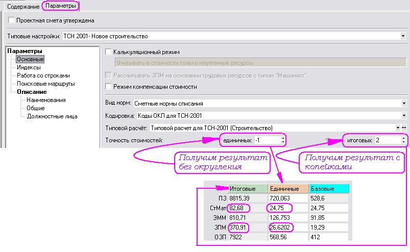

Добрый день. Сметчики в нашей фирме пользуются программой Smeta.ru. Очень часто возникает вопрос с округлением итогов. Например им приносят цифры, они начинают составлять смету в программе и к примеру вместо 61 рубля получают 62, хотя на самом деле результат должен быть равен 61,11. так вот они интересуются возможно ли установить округление до двух знаков после запятой. Я посмотрела инструкцию, которая шла вместе с программой, там описанна процедура редактирования формул, но как добавить чтобы округлялись цифры? И не повлияет ли это изменение на всю программу?

Поделюсь своим опытом, для того чтобы округлить число, необходимо в сметных настройках параметров ( выбор базы, индексов....) в разделе ОСНОВНЫЕ есть графа - точность стоимостей: единичных: -1; итоговых- надо поставить - 0 .тогда все итоговые цифры будут целыми.

Примерно вот так
