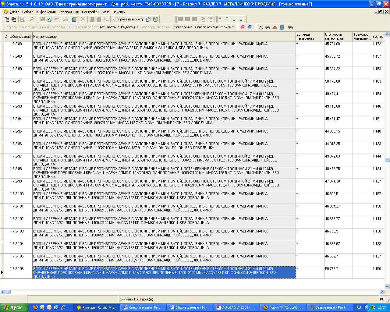

Однозначно 09-06-001-1. Если проблема в переводе дверей в кг, то можете справочно воспользоваться ТСН2001.1-7 "Металлические изделия".

По поводу ед. измерения. Есть такая Московская СНБ, называется ТСН-2001 (к слову очень приличная база, не чета всяким ФЕРам ТЕРам), так вот в ней и ценники на двери тоже с "тоннажа". А расценка на установку из сб.9 звучит просто: МОНТАЖ КОНСТРУКЦИЙ ДВЕРЕЙ И ЛЮКОВ
